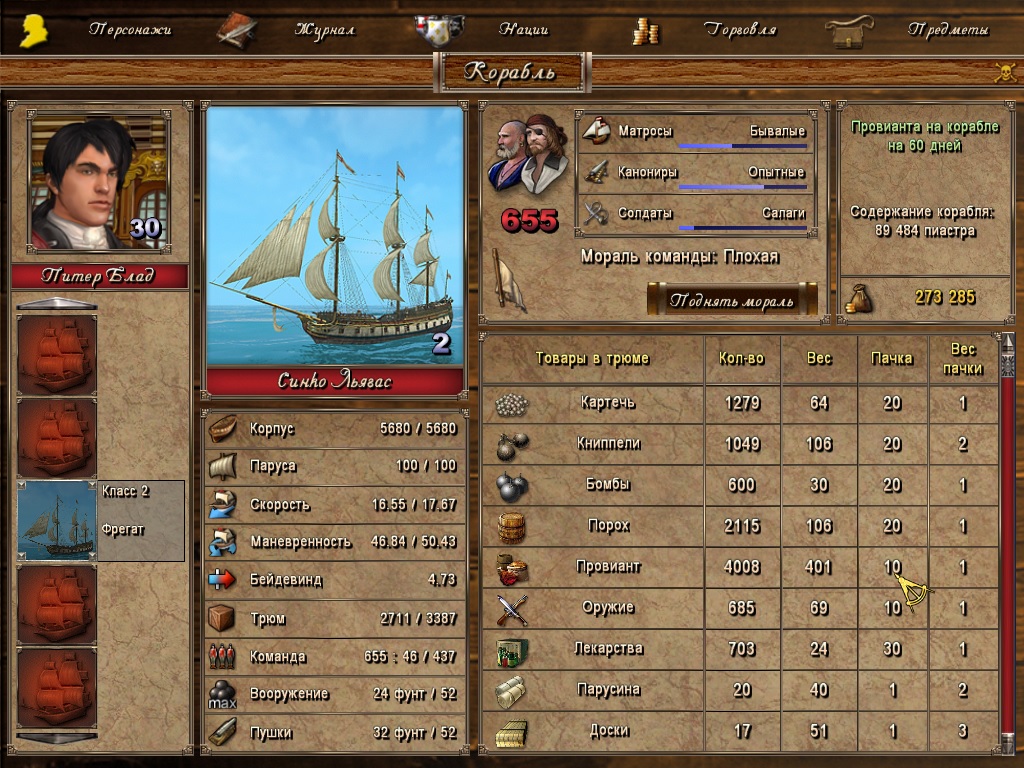

И последнее, рекомендую не продавать “Синко Льягас”, т.к. это довольно мощный квестовый фрегат. Лучше поставить его на стоянку в портовом управлении и пересесть на корабль своего класса (посмотреть таблицу классов можно в интерфейсе, нажав на Навигацию ПКМ), иначе от минусов в статы житья не будет или временно посадить на него офицера, а самому плавать на корабле своего класса. Я обычно сажаю Огла для начала и никогда не ставлю в порт, ибо даже с минусами у вас будет преимущество в морских сражениях на таком корабле.
[off]Вы можете переименовать корабль, назвав его «Арабелла», как по книге сделал капитан Блад или придумать свое. Для этого в интерфейсе щелкните мышкой по названию корабля, удалите старое и напишите новое. Если название не поменяется, то добавьте в конце нового названия через пробел любую цифру, она потом исчезнет, а название останется.[/off]

НахнахДата: Суббота, 21 Июня 2025, 14:23 · Сообщение № 696
Сообщений: 382
Содержимое сундука: 7
Цитата Нахнах ()
не сливал Арабеллу
К сообщению прикреплен файл: 5985078.jpg (359.9 Kb)
дмитрий18корсарДата: Суббота, 21 Июня 2025, 14:25 · Сообщение № 697
Сообщений: 29688
Нахнах, это у тебя уже отбермуженная Арабелла. jokingly pardon
НахнахДата: Суббота, 21 Июня 2025, 14:27 · Сообщение № 698
Сообщений: 382
Да полностью.
