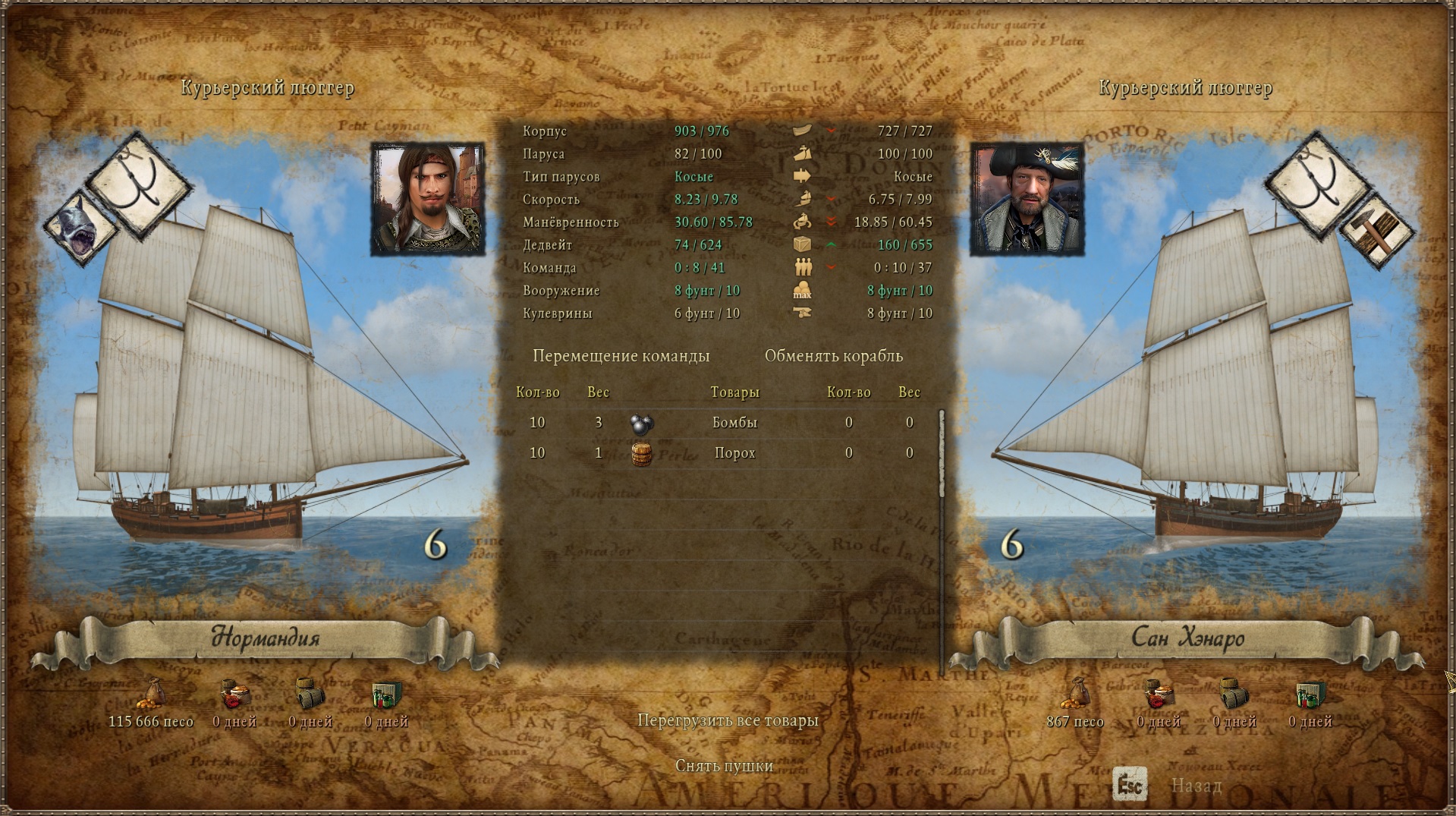

то, ЕМНИП, он возьмётся с других кораблей
Да, ты был прав. Взялось с двух и потому ненужный кораблик я просто затопил.

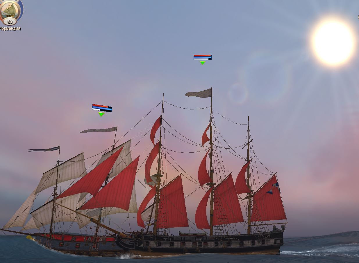

Эстетика красивого кадра - ПВ, Нормандия и солнце
К сообщению прикреплен файл: 4029090.jpg (105.1 Kb)
дмитрий18корсарДата: Четверг, 03 Июля 2025, 20:31 · Сообщение № 316
Сообщений: 29785
ничё так выглядит. g

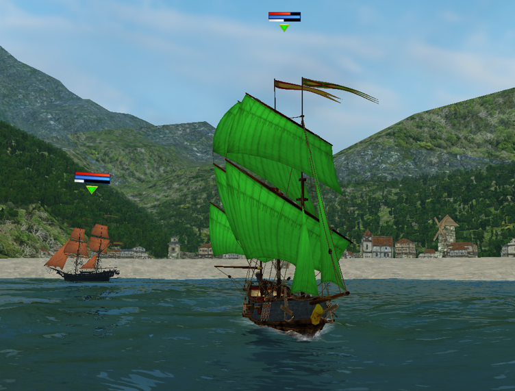

А я вот не помню, можно ли Нормандии паруса покрасить.
Но проблемо. Зелёная "Нормандия" и оранжевый "Волк". Люблю красить квестовые корабли
К сообщению прикреплен файл: 4740907.png (893.9 Kb)
дмитрий18корсарДата: Четверг, 03 Июля 2025, 23:43 · Сообщение № 318
Сообщений: 29785
Цитата x-ile ()
Но проблемо
значит в следующем проходе покрашу. g jokingly

Скрин сравнения с обычным курьерским люггером на верфи:
К сообщению прикреплен файл: 2478631.jpg (708.5 Kb)
