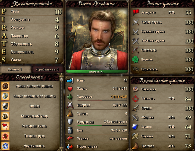

Если же Джа и Уоркману слить как можно бОльшее кол-во хп
Надож. Не знал, что Уоркман по характеристикам сливается. Джа попробую, он уж недалече.

я тоже раньше не знал, а когда узнал, то в каждом проходе стал сливать кол-во хп и Уоркману, и Джа. Как-то попробовал и Даньке, но меня это задолбало, поскольку времени больше уходит, чем на Уоркмана/Джа, поэтому забил.
попробуй. Я меньше чем 400 хп у Джа, даже не рассматривал. pardon Кол-во хп у него генерируется в момент абордажа Синей Птицы.

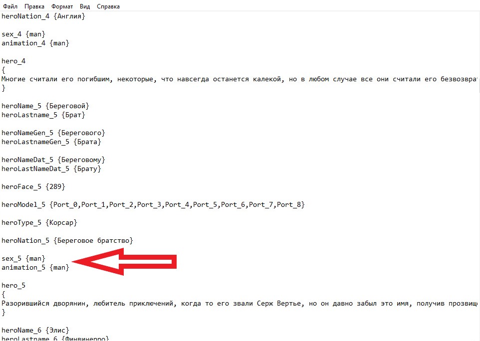

не только анимацию, можно ещё и пол поменять ( crazy ). Для этого открываешь с помощью блокнота папку HeroDescribe.txt (она лежит по адресу Папка с игрой/Resource/INI/texts/russian/HeroDescribe.txt) и меняешь в ОБЕИХ строках пол и анимацию с "man" на "woman". Вот на примере одного из игровых персонажей с Солянкой:
После чего сохраняешь текстовый документ и обязательно начинаешь Новую Игру (без неё правки работать не будут).
З.Ы. При изменении пола с "man" на "woman" к ГГ-бабе будут обращаться как и положено, а не как к мужику.
З.З.Ы. Данную "операцию" можно проделать с любым персонажем, которые доступны для игры за них. crazy

А Уоркман когда сливается? С момента появления в ГПК или позже? Менять не буду, просто интересно. Если в начале, так это гемор же, а если в момент когда он просится в команду - это, конечно, выгодно.

я всегда сливаю ему хп, сохранившись перед переходом с глобальной карты на боевую в акваторию ГПК, но inter говорил, что он сливает ему хп чуть позже (то ли перед заходом в резиденцию, то ли после разговора со Стоуксом, точно не помню).

частично - да, ибо далеко не всегда везёт сразу же слить приемлемый результат. Максимальное кол-во хп у Уоркмана зависит от сложности игры, чем она выше - тем бОльшее кол-во хп ему можно слить (на сложности Хозяин Морей я ему слил 464 хп, мог бы и дальше сливать, но надоело).
З.Ы. Хп смотрится по кнопке F12.
Да у меня он практически задохлик с 287 хитами smile Ну ничего, зато рано пришёл, подкачается ещё
это даже для сложности Капитан мало, а для Командора - тем более. dont_know

Посмотрел в деле офов, пока не уверен, что стратегия "взять ТО" для массовых боёвок единственно верная. Энергия тоже у них тратится быстро, а стратегии "выкосить под берсом и удрать" у них нет crazy Пока Уоркман стол в блоке со своим танатом и пытался отдышаться, Йошка с карабеллой врагов косила-косила, косила-косила
уоркман это танк.. его задача впитывать урон... пока гг косит врагов.. он хорош тем что у него полно хп pardon
и это он еще не докачан dont_know
Добавлено (27 Июня 2025, 13:08)
еще у него ранг будет выше чем у гг.. в сухопутных боях разница в рангах влияет на защиту и урон.. чем больше разница в рангах тем выше влияние это.. а у читывая что мало кто берет гг 10 обучаемость и что у противников ранг от ранга гг зависит.. выходит уоркман будет частенько в плюсе по рангам.. если его докачать.. рангов 10 эт не плохо g

x-ileДата: Пятница, 27 Июня 2025, 13:58 · Сообщение № 815
Сообщений: 446
Понятно. Тогда по логике самому бегать со средним в крупных замесах или даже с катаной g Джа и Уоркман будут танковать
Да, хиты выручают, я даже переиграл и взял Уоркмана с 404 хитами. Правда не из-за них, а из-за того, что ГПК мне "Кондотьер" сломал, не успел по времени поймать Крысу cry2 Второй раз бегал уже по палубам с закрытыми глазами и валил касперов без помощи официантки cool3
А, ну вот, растущую энергию ты ему побыстрее взял наверняка... Стоп! А как она может быть 167? Не понимаю. У него фиксировано 120 на 30 уровне и перка нет, столько невозможно набрать!
Сообщение отредактировал x-ile - Пятница, 27 Июня 2025, 14:05
interДата: Пятница, 27 Июня 2025, 14:14 · Сообщение № 816
в реконструкции РЭ и РЖ учитывают ранги что уже взяты.. то есть взяв растущую энергию на 40 ранге, ты сразу получишь 40 энергии.. ну и еще по +1 за каждый след ранг jokingly
Цитата x-ile ()
на 30 уровне
на хозяине морей у него 25 ранг в гпк g
x-ileДата: Пятница, 27 Июня 2025, 14:22 · Сообщение № 817
Сообщений: 446
А, уровень ещё от сложности зависит? Надо же. У меня командор.
Удобно. Мой Уоркман и 17 не наберёт. С РЖ я вообще не заморачиваюсь, капля в море.
ps// Не, я реконструкцию пока не смотрел. Стоящая?
Сообщение отредактировал x-ile - Пятница, 27 Июня 2025, 14:27
дмитрий18корсарДата: Пятница, 27 Июня 2025, 15:28 · Сообщение № 818
Сообщений: 29691
тогда СО им вручай.
нормально, но лично я бы слил ему ещё больше хп.
именно так. Эта фича называется ретроактивность.
17 чего?
в плане новых локаций, моделей персонажей и кораблей и озвучки с музыкой - стоящая. В плане новых васянских механик - нет. Но хотя бы попробовать в неё поиграть можно.
