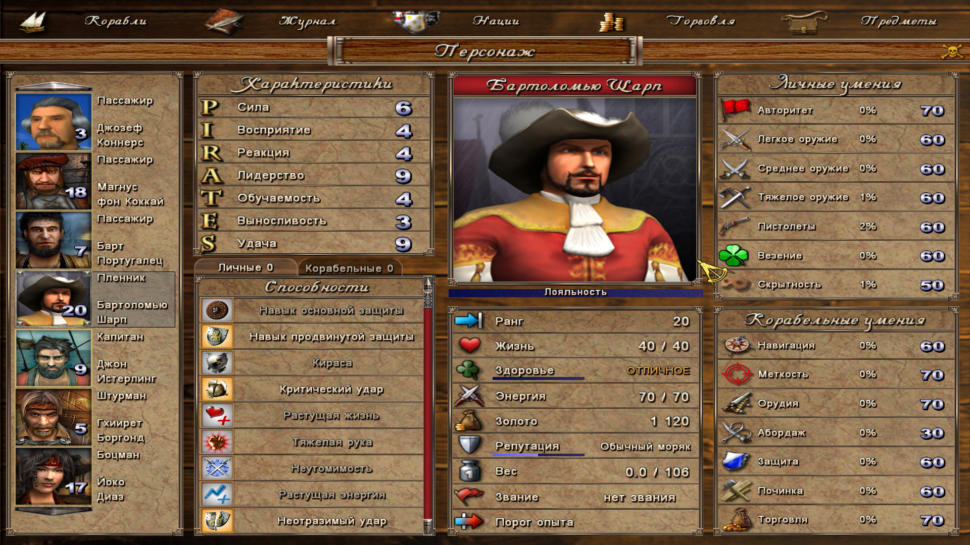

Ещё стоит добавить, что характеристики PIRATES у Шарпа будут рандомные, а личные и корабельные перки у него всегда фиксированные.
Шарп имеет следующие личные и корабельные умения:
Личные: Навык продвинутой защиты, Критический удар, Неотразимый удар, Профессиональный фехтовальщик.
Корабельные: Профессионал по защите корабля, Увеличение скорости корабля, Увеличение манёвренности корабля, Быстрая перезарядка, Увеличенные повреждения корпусу, парусам и команде, Увеличенное расстояние выстрела, Профессиональный канонир.
Характеристики Шарпа:

Romeo_ShexpirovДата: Среда, 17 Сентября 2025, 12:11 · Сообщение № 236
Сообщений: 216
Содержимое сундука: 12
Репутация: 5
Шарп тоже под Роджером?
Не посмотрел, а севки потер...
Из перков только предварительной перезарядки нет у него. а умения 60 70 70 30 60 70 70
К сообщению прикреплен файл: 6986649.png (437.4 Kb)

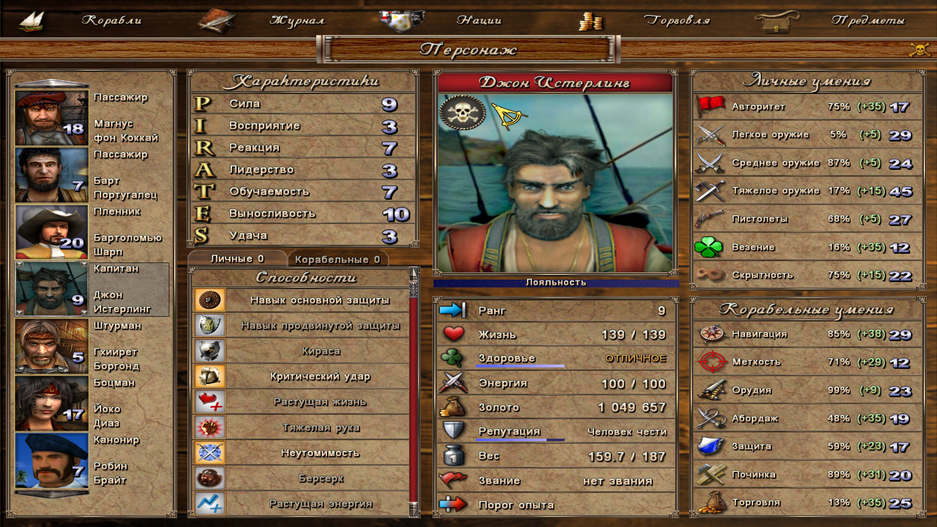

NNikolaДата: Среда, 17 Сентября 2025, 15:10 · Сообщение № 238
Нацию Пленника можно посмотреть в общей вкладке.
дмитрий18корсарДата: Среда, 17 Сентября 2025, 17:46 · Сообщение № 239
Сообщений: 29626
Содержимое сундука: 372
нету там такого.
А у ГГ нация, естественно, в любом случае отображается:
К сообщению прикреплен файл: 7202487.jpg (1.17 Mb) · 2722535.jpg (1.20 Mb)
