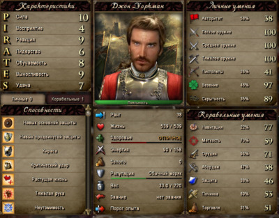

4. Джон Уоркман
Описание: Один из офицеров Адмирала Чада Каппера в Городе Потерянных Кораблей.
PIRATES: 10 4 9 6 8 9 7
Найм: Идет в команду по квесту Город Потерянных Кораблей
Офицерская должность: Абордажник
Особенности: Отличный Абордажник, также прокачено сразу много корабельных перков, если прокачать ему корабельные навыки, получится «Мастер всего и вся».

Вопрос по Уоркману, что ему можно слить? Только количество ХП?
ЕМНИП, да. Причём чем выше сложность игры, тем больше хп ему можно слить (на Капитане я добивался, чтобы у него было 400+ хп, на ХМ - 450+ хп).
у уоркмана раное количество взятых перков... по крайне мение морских точно... мне доставался всего с 2мя отсутствующими перками 1 раз.. но проверить это можно только вконце квеста... это слишком уж.. да и он все равно откроет их все как бы там не было... но может 7 перков быть не закрытыми а может всего 2...

Тут же не помню кто писал что Уоркмана можно слить вначале, как только приплыл в город. Надо сразу бежать вниз и смотреть его характеристики.

interДата: Суббота, 14 Июня 2025, 21:39 · Сообщение № 742
он у меня совсем недавно g добавить плюшки станет кем угодно pardon ну разве что не казначеем g
К сообщению прикреплен файл: 7309356.png (966.8 Kb)
дмитрий18корсарДата: Суббота, 14 Июня 2025, 21:43 · Сообщение № 743
Сообщений: 29481
Содержимое сундука: 369
Репутация: 149
чёйта не казначеем? У всех оффов Торговля качается быстрее всего, даже если специально не заниматься коммерцией или юзать дырку.
